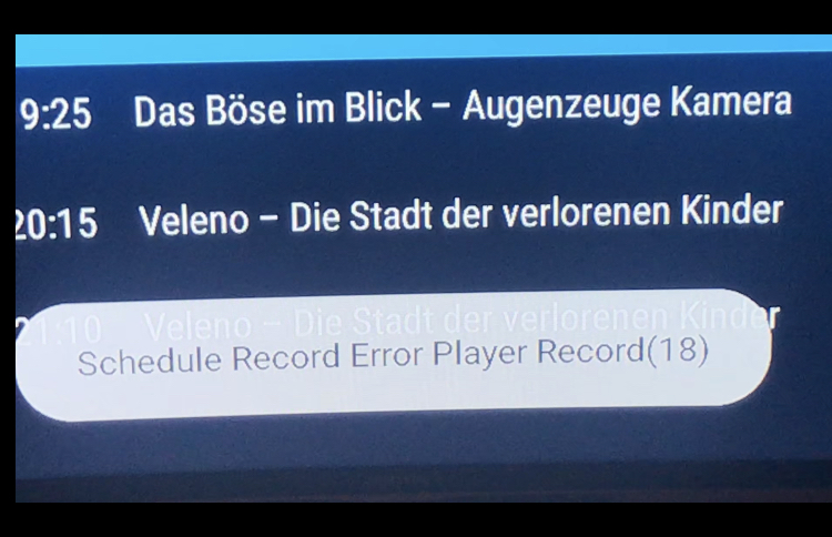

Ich habe Probleme beim Aufnehmen. Die externe Festplatte wird erkannt und ich kann auch ältere Aufnahmen abspielen. Wenn ich spontan auf die Aufnahme -Taste drücke kommt eine Warnmeldungen. Wenn man den Timer stellt kommt ganz kurz eine Meldung auf Englisch, welche ich auf Deutsch auch nicht lesen könnte.
Bitte ein Screenshot von der Fehlermeldung posten.
Sagt jetzt nicht sehr viel. Bitte detaillierte Fehlerbeschreibung was du vorhattest und was passiert ist!
Die obige Fehlermeldung zeigt das lediglich eine Timeraufnahme nicht gestartet werden konnte und da ein screenshot gemacht wurde war man auch wahrscheinlich aktiv auf einem anderen Kanal, ein Hinweis ist bestimmt aufgepopt.
Ich wollte einfach nur aufnehmen. Ich bemerkte erst gar nicht das es nicht mehr geht. Da hatte ich noch eine z8 es ging immer tatenlos. Ich löschte ein Teil der Filme weil ich dachte die Festplatte ist voll ( 1,3tb) nun sind noch 230gb frei und es ging nicht. Auf der z8 keine Fehlermeldung. Dann ne neue gekauft z10 pro Max. Festplatte eingehangen Filme wurden von der Festplatte angespielt, aber keine neuen aufgenommen. Es kamen dann diverse Fehlermeldungen. Dann habe ich die Festplatte an den Laptop angeschlossen um zu sehen ob Sie schreibgeschützt ist, aber nichts.

Hallo, ich hänge mich mal hier mit rein. Ich habe genau das gleiche Problem.
Seit dem wechsel zu Formuler CC, davor Formuler Z8. Keine Aufnahme möglich
Fehlermeldung siehe oben.
Z8 pro erstellt die Unterordner (auch für die Aufnahmen) und pfade anders als die Z10 pro!
Ein abhängen von der einen und anhängen bei der anderen und zu erwarten das die Aufnahme sofort weitergeht, wird so ohne weiteres nicht richtig funktionieren.
Egal welche Box, formatiert die Festplatte auf dem PC mit NTFS oder mit Rufus tool wie in dieser Anleitung -> Vorbereitung von Micro-SD-Karten, USB-Flash-Laufwerke, USB-Sticks, Festplatten oder SSDs für die Verwendung mit Z- und S-Boxen.
schließt diese dann an die Box und startet die Box einmal neu, damit die Unterordner erstellt werden, dann ins Mol2 Menü - Settings -> DVR Options -> und wählt die erkannte Festplatte als Aufnahmemedium für Aufnahmen und lokales Timeshift.
