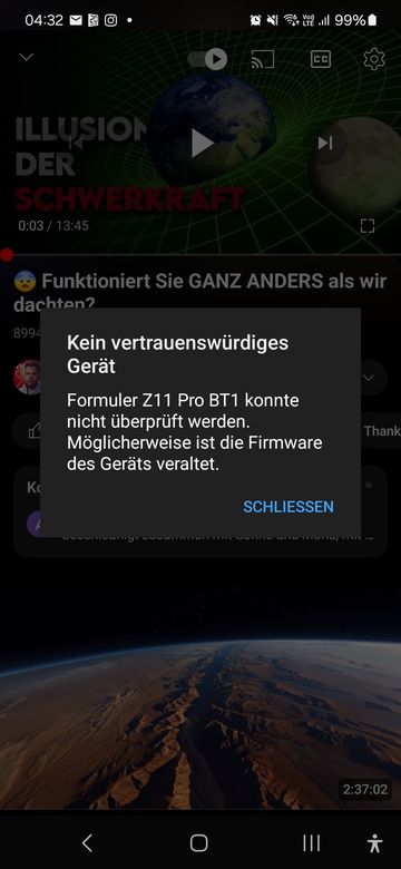

    Über Den Code lässt es sich aber ganz normal mit Youtub Verbinden.
