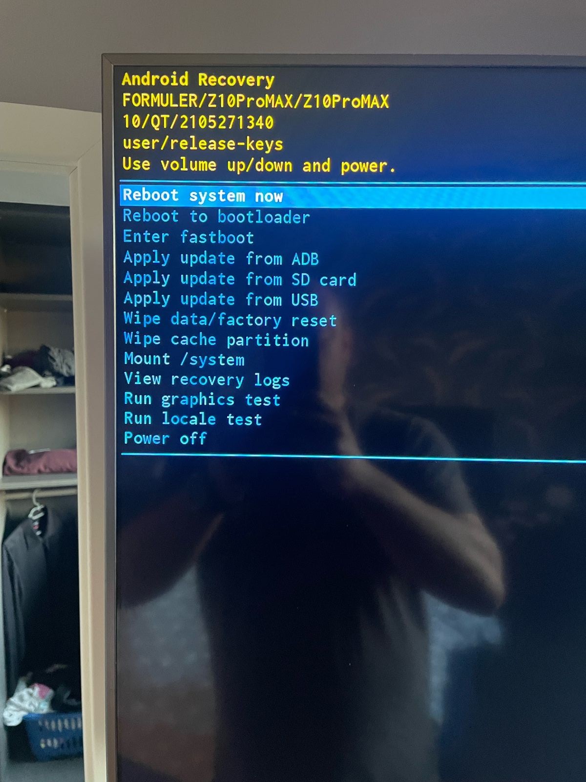

Meine box hängt im Android Recovery
10/QT/2105271340
was kann ich tun? Alles schon probiert

Jetzt doch
Hallo,
falls etwas an der Box angeschlossen bitte abklemmen und im Menü -> Wipe data/factory reset bestätigen.
