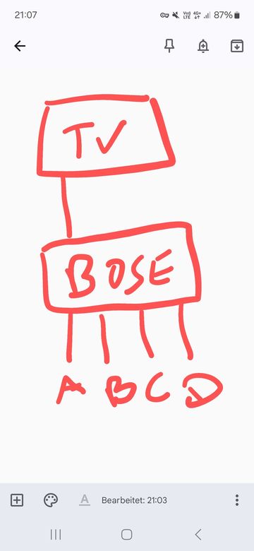

    Welchen TV benutzt du und wie sind die Geräte ganz genau miteinander angeschlossen?
    TV ist ein LG 65UF850V.
    AVR/Speaker ist Bose Soundtouch 130.
    TV hängt am HDMI-Anschluss TV vom Bose.
    Switch hängt an HDMI:BluRay, Xbox an HDMI:Game, AppleTV an HDMI:AUX. Die Z11 hatte ich an HDMI:SAT aber hab auch das HDMI-Kabel aus dem AppleTV gezogen und der Z11 probiert.
    Wie gesagt, alle genannten Geräte ausser der Z11 geben wunderbar Ton aus. Und defekt ist sie auch nicht, weil sie direkt angeschlossen am TV vom Schwager funktioniert.

    Danke Sam. Ist exakt so angeschlossen. Alle Geräte senden Ton (Switch, XBox, AppleTV). Ich kann über meine (GSE) IPTV App auf dem AppleTV die exakt selben Sender MIT Ton abspielen. Bin immer noch ratlos.
