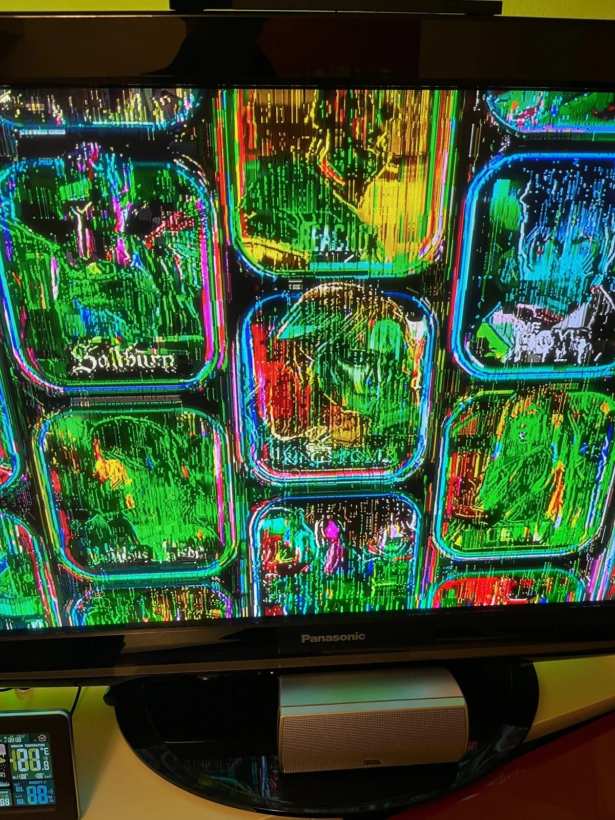

Moin zusammen, ich hab mir eine GTV zugelegt und soweit alles eingerichtet, jedoch beim Aufrufen von Titeln aus der Prime Bibliothek kommt es zu Farbverfälschung in der Darstellung. Das Video ist nicht anschaubar. Hat jemand einen Kniff oder Tipp für mich?

Lade bitte ein Screenshot von dem Bild und erkläre was genau falsch ist, dann kann ich dir sagen was gemacht werden kann. Tv ist ein SmartTV?

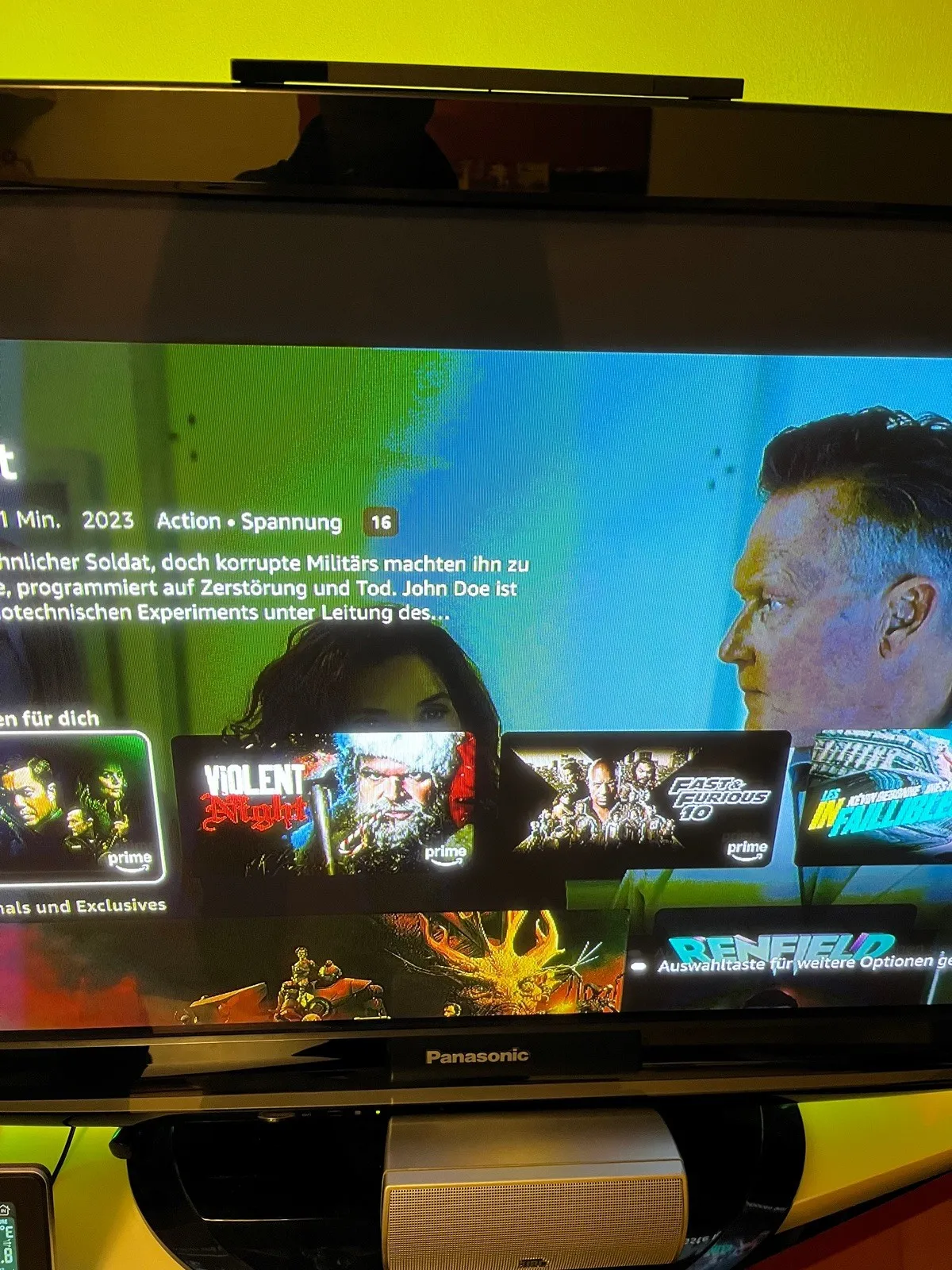

Das obere Bild ist die Vorschau, die läuft optimal… das zweit Bild ist nach Beginn des Films.
Kein Smart TV ein älterer Panasonic. Mit einem FireTV Stick geht es gut -

Hallo,
danke für die Bilder. Als erstes würde ich das HDMI Kabel wechseln und einen anderen HDMI Port am TV nehmen, falls vorhanden.
1. Settings -> Device Preferences -> Display and Sound -> Screen resolution auf eine Auflösung die dein TV Darstellen kann, natürlich mit 50HZ. "Auto switch to best Resolution" kann auch genommen werden.
2. Color Depth Settings -> ON
3. Color Space Settings -> YCbCr444 8bit oder RGB 8bit
4. HDR Policy -> Adaptive HDR
probiere es erstmal damit.
Alle Einstellungen durchprobiert… Kabel getauscht, Eingänge gewechselt! Leider keine Besserung.
Ich hatte eine NVidia SHIELD zur Probe da geht alles mit dem Kabel und dem HDR Eingang…Hast du noch Ideen?
