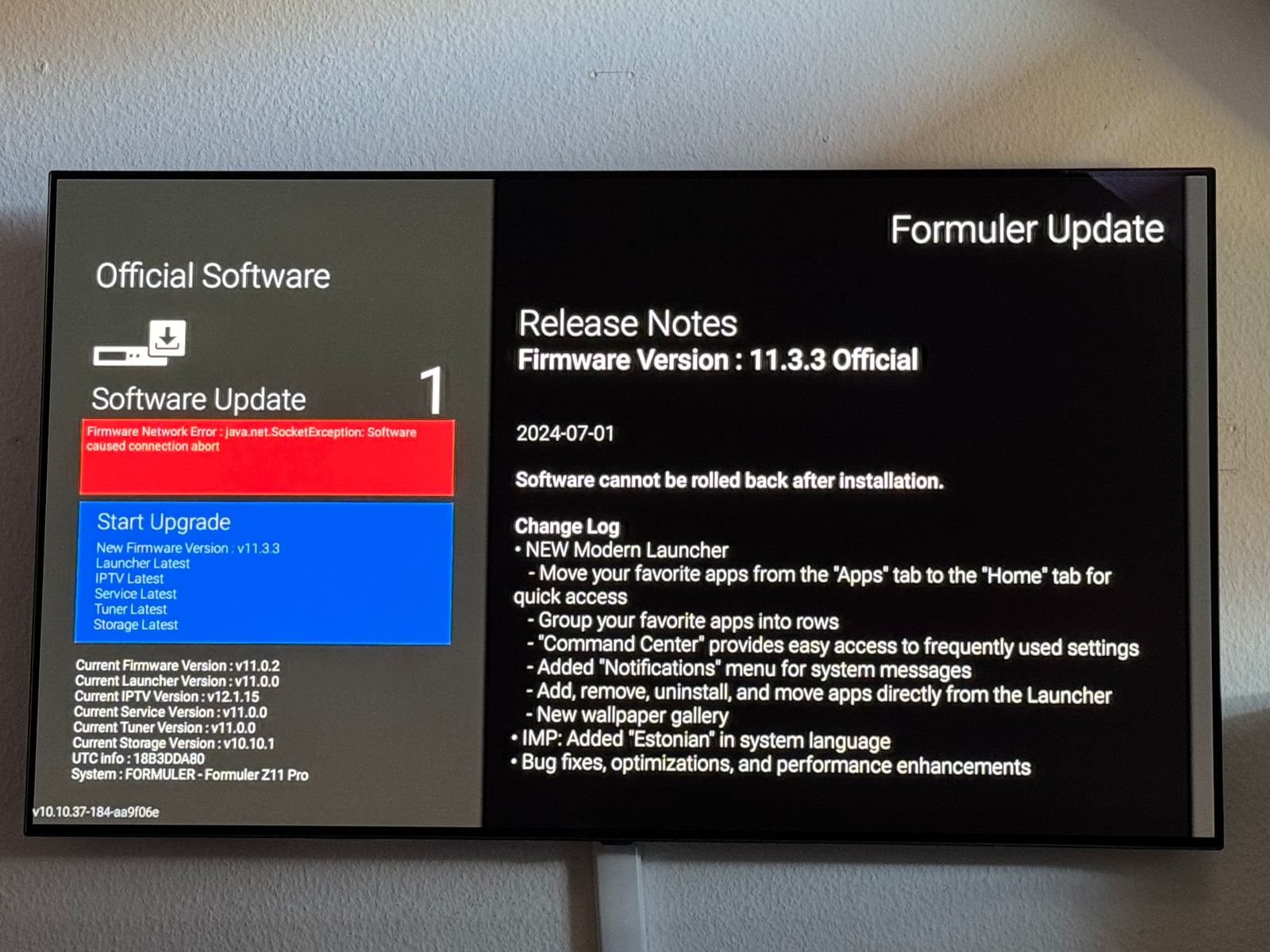

Ja heute vor wenigen Minuten hatte ich die Geräre einfach zurückgesetzt und als 1 Wlan deaktiviert und update ging beim 1 Gerät durch..
beim 2 musste ich wlan deaktivieren update per kabel schlug fehl anschliessend lan kabel ab und wieder ran und netzwerk neu gestartet und update ging durch.
Ok Danke. Werde dies an Formuler weiterleiten und erfragen was das Problem sein könnte. Sehe auf dem Screenshot das MOL3 aktuell ist und die alte Firmware noch Installiert ist, da diese beiden Versionen nicht kompatibel zueinander sind wird MOL3 auch nicht starten wollen.
Kannst du bitte einen Factory reset durchführen und schauen ob die Firmware und alle anderen Bereiche upgedatet werden? Dabei vorher Prüfen ob die Box problemlos auch ins Internet kommt, YouTube Test reicht aus.
habe schon mehrfach aus Werkseinstellung gesetzt jedoch bleibt das Ergebnis das selne.. es geht nicht
an bei das Foto !!!
Es sind alle Geräte mit Zustand Orginal davon betroffen
Kunden haben das Problem das neue Geräte nicht update bekommen können ...
Es werden 2 Update angezeigt
beim Starten nach einigen sekunden kommt der Fehler
IPTV . java.netSocketEception Software caused connection abort
