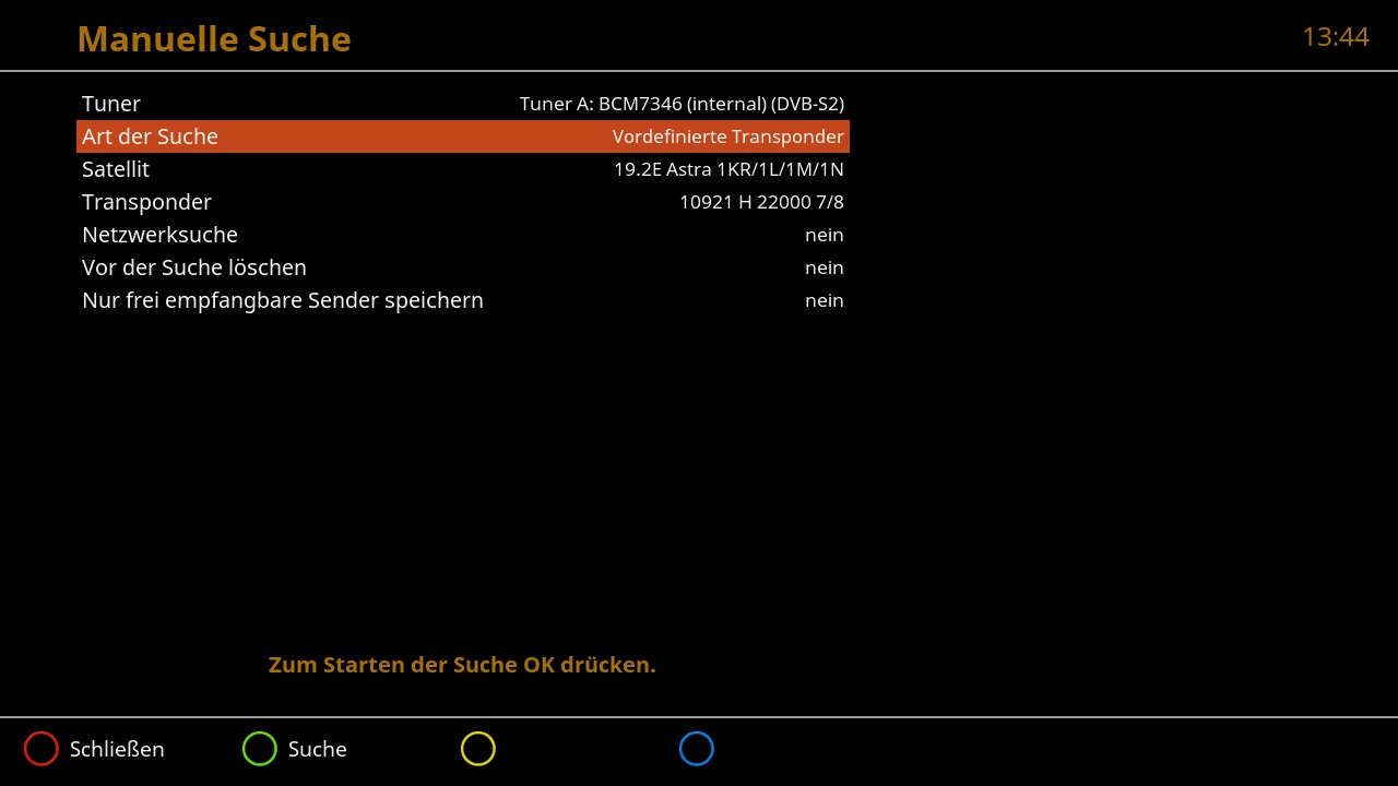

    Wir öffnen zunächst einmal unter Menü - Konfiguration - TV - Sendersuche - Manuelle Suche das Suchfenster.
    Hier wählen wir über die Rechts-/ Linkstaste "Benutzerdefinierter Transponder" aus und geben weiter unten die entsprechenden Frequenzen ein. Ich habe das schon einmal vorbereitet
    Mit OK starten wir den Suchlauf und erhalten folgendes Suchergebnis

  • Die Eingabe wie im ersten Bild für einen benutzerdefinierten Transponder ist nur nötig, wenn es den Transponder noch nicht gibt. In den weitaus überwiegenden Fällen wird jedoch der Transponder schon vorhanden sein. Da ist es dann einfacher auf vordefinierten Transponder zu gehen und den gewünschten dann einfach auswählen. Da muss man normalerweise nur die Frequenz aussuchen und sonst nichts mehr eingeben.
