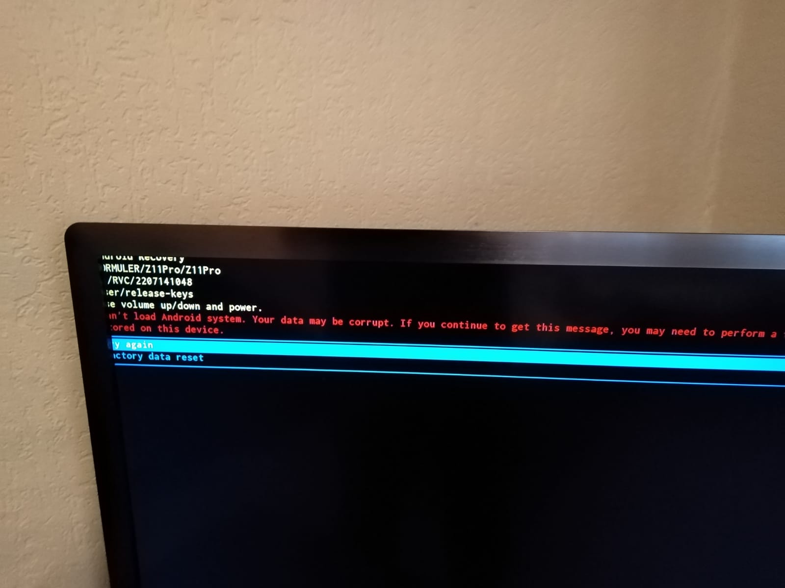

Von 6 Formuler Z11 Pro Geräten kommt es bei einer öfters vor, das die Box beim Neustart im Androit Hardware Reset Modus geht.
Ein nächster Start, und die Box läuft wieder normel.
Haben den Fehler noch andere, so das es ein Software Fehler sein könnte ?
Oder deutet es auf einen Hardware Fehler hin, so dass die Box getauscht werden muss ??
Besten Dank für Antworten.
Dietmar P.S. Factory Data Reset habe ich schon ausgeführt.
