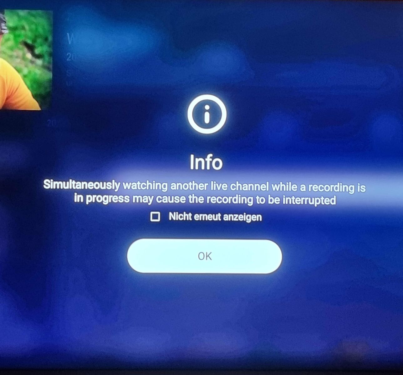

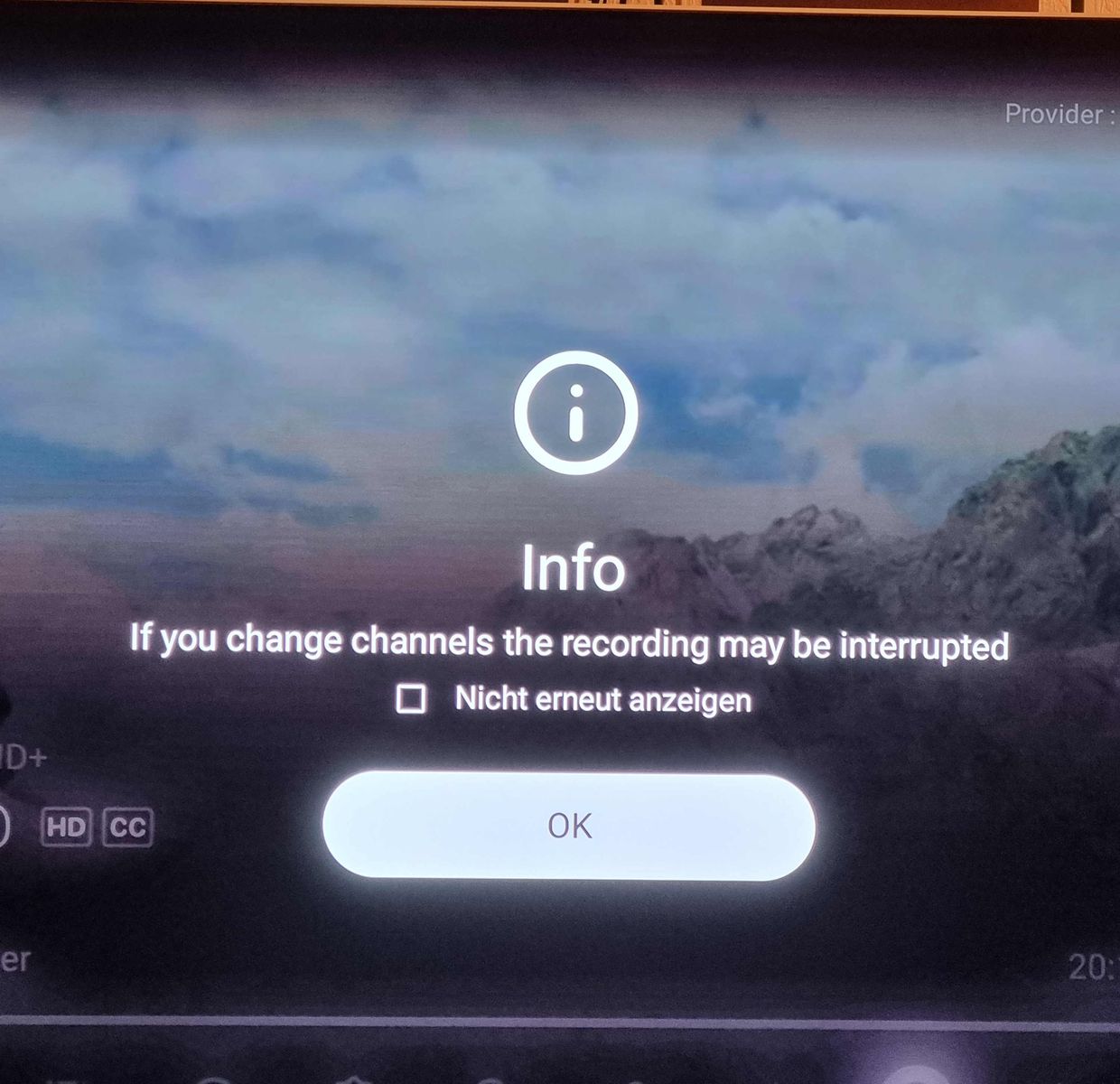

    Kann es sein, dass Du 2 Aufnahmen hintereinander machen möchtest und sich die Aufnahme dann praktisch überlappt?
    Das würde dann nämlich so mit ner m3u auch nicht gehen!
    Timer Aufnahme über EPG klappt bei Dir? Mol3 ?
    @orcus
    Du kannst mit der Z11 Pro Max Timer Aufnahmen machen? (Also ne Aufnahme programmieren)
    Wie denn? Bitte ne gute Erklärung am besten mit Fotos !
    Schau mal meine Datei-Anhänge! Ja, dafür hat man viel Zeit aufgewendet, das nun mit der Z11 zu unterbinden.
    Du kannst nur noch Aufnehmen, auf dem Sender, wo Du Dich gerade befindest!
    Umschalten ist so nicht mehr möglich mit der Z11 Pro Max. Ich nehme mal an, das es darum geht?
    Du kannst allerdings gegen Geld bei Deinem M3u Provider ein 2. Angebot käuflich erwerben,
    dann kannst Du aufnehmen und gleichzeitig umschalten!
